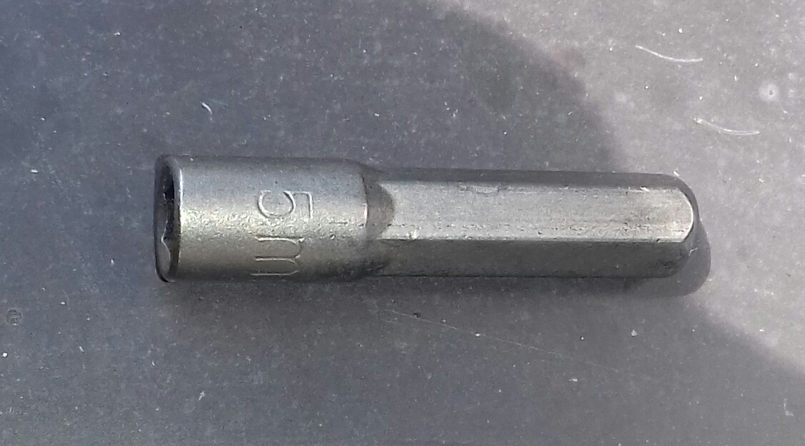

Teď jsem něco montoval a v krabičce s oříšky a bity jsem našel i s šestihranou dírou 5mm, je to z nějaké sady různých velikostí od 5mm do 13mm. Už nevím kde jsem to koupil, buď v Lidu nebo Hornbachu v těch slevových akcích.
