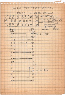

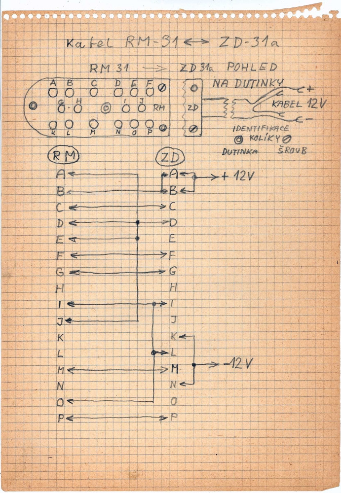

Nalezl jsem ve starých papírech zapojení propojovacích kabelů:
RM31-ZD31b:

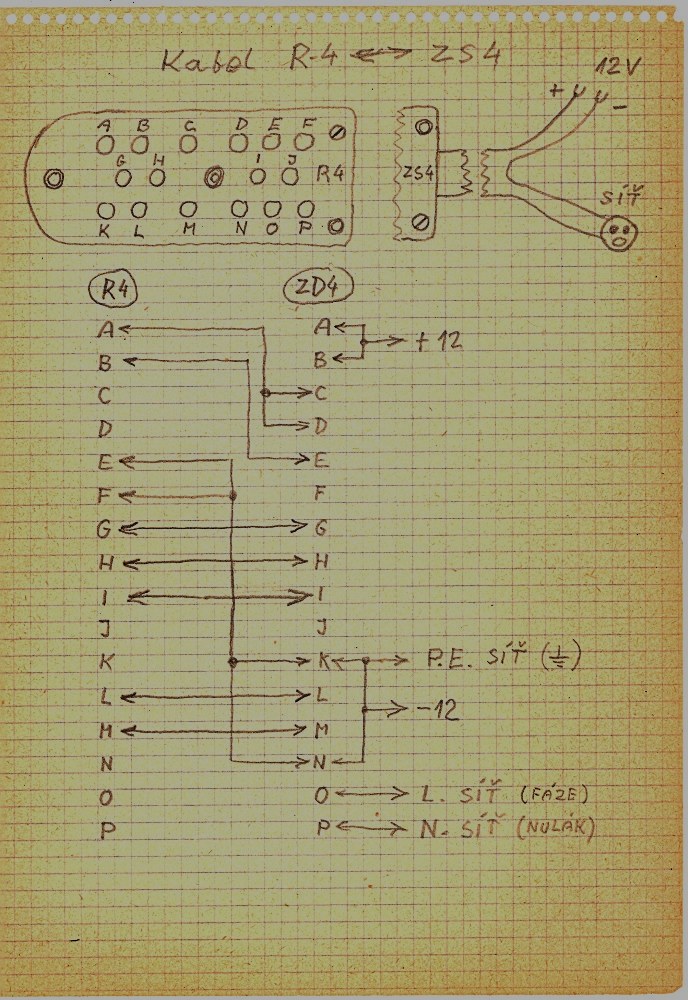

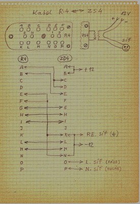

R4-ZS4:
Snad to bude někomu užitečné.
Konektory pro zdroj i pro přístroj jsou sice stejné, liší se ale osazením identifikačními dutinkami/kolíky, takže jsou při zasunování do protějšků nezáměnné (idiotensicher).
!!!ALE POZOR!!!
Propojovací kabel od RM31 a R4 sice lze čistě mechanicky zaměnit (zasunout do přístrojů), ale elektricky (zapojením) jsou NEZÁMĚNNÉ!!!
Zde to tedy rozhodně idiotensicher není!!!
