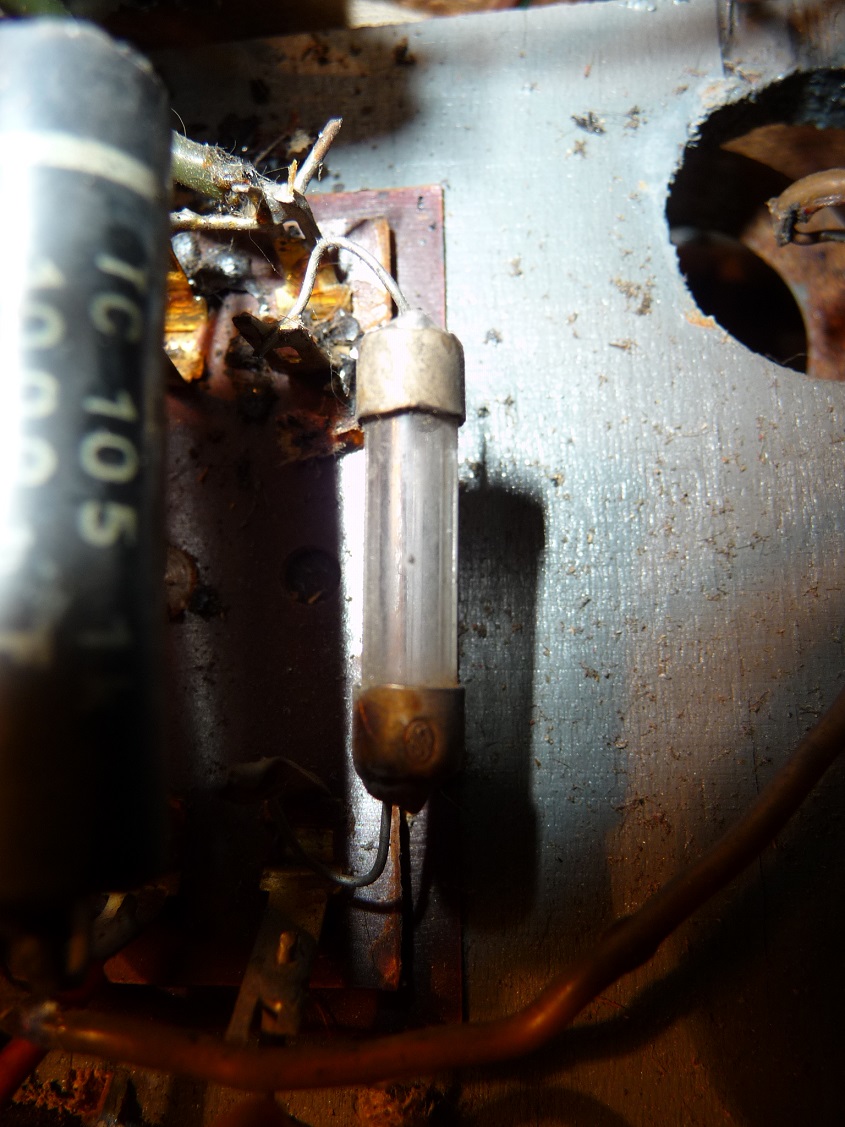

Kolega mi poslal foto, je na něm součástka z radia amatérské výroby, a já jsem na vážkách, co je to za součástku. Poznáte někdo? Já si fakt nejsem jistý a nerad bych plácnul blbost. Díky.

Je to v pouzdru pojistky... a pojistka to možná ještě bude, jen má z boků napájené vývody.

Určitě je to pomalá pojistka T s napájenými přívody , je vidět pojistkový drátek s kuličkou uprostřed pro zpomalení reakce a zbytek značky zřejmě ESČ .

Děkuji, tak to jsem tipoval až jako poslední, co mě napadlo. Ta kulička mě mátla, je to vevnitř nebo ne, to jsem nevěděl. Tak jsem chytřejší, díky!!
