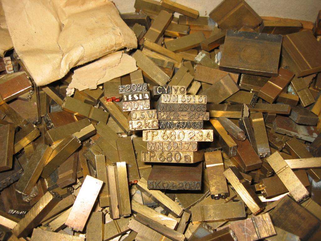

nevíte někdo jak a čím se potiskovali součástky?
Na přiložené fotografii jsou viděl mosazné raznice či razítka co nejsou zrcadlově tak jak tomu bývá u raznic či razítek tak si říkám jak se z nich ten popis přenesl na součástky ?
Kdyby to byli "pozitivní" kusy na výrobu razítek (negativních zrcadlových) tak by popisy byly přeci dovnitř propadlé ?
Bude možné si je prohlédnout v Jemčině než se dovezou do klubového depozitáře v Třešti.
Že by to z toho razítka otiskli na nějakou blánu a z té na součástku?

A nebylo to jako u trandů, tam stačil jen správně nastavený váleček s barvou, který přejel po vršku pouzdra. U kondů přes matrici s vyraženým nápisem? Ale tyto raznice, netuším, netuším....

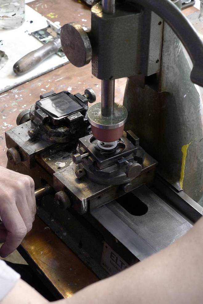

došlo mi mailem a věřím že toto pěkné čtení zaujme i další:
Vašku,
zdravím Tě! Před nedávnem se kdosi ptal na "vzkazovníku" na tamponový tisk. Mám pocit že dotaz jsi vložil Ty. No a já při přebírání svojí databáze narazil na obrázek toho zařízení, kterým se tiskly čísla na číselníky hodinek "PRIM". Já su vyučený hodinář. Učil jsem se mimo praxi i v hodinářské škola v Novém Městě nad Metují. Tím pádem jsem mnohokrát prošel fabrikou na hodinky a tamponový tisk viděl na vlastní oči živě. Tahle technika ovšem asi nelze dělat na koleně doma. Tampon z nějaké gelové hmoty by se snad dal udělat. Ovšem matrice na kterou se nanáší barva se musí vygravírovat do kovu - tam ji měli ocelovou. A musí být vyleštěná. Tento způsob tisku je vhodný především pro malé předměty. Pro nás jako rádiohistoriky připadá v úvahu spíš sítotisk. Myslím že by byl velice vhodný na výrobu replik stupnic. Ale stupnicu tamponovým tiskem určitě nevytiskneš! Tolik co vím o různých způsobech tisku vhodných či nevhodných pro nás. Ještě přikládám obrázek toho zařízení kterým se tiskly čísla na číselníky. Obrázek bys mohl vylepit na vzkazovník s poznámkou o co jde.
To je vše co jsem mohl udělat pro objasnění problému tisku.
No a protože noc je fčíl už stará, tak vypnu počítač a půjdu do duchen dospat co sem nestihl.
Dobré zdraví a pohodu Ti přeje Petr - PENTODA
