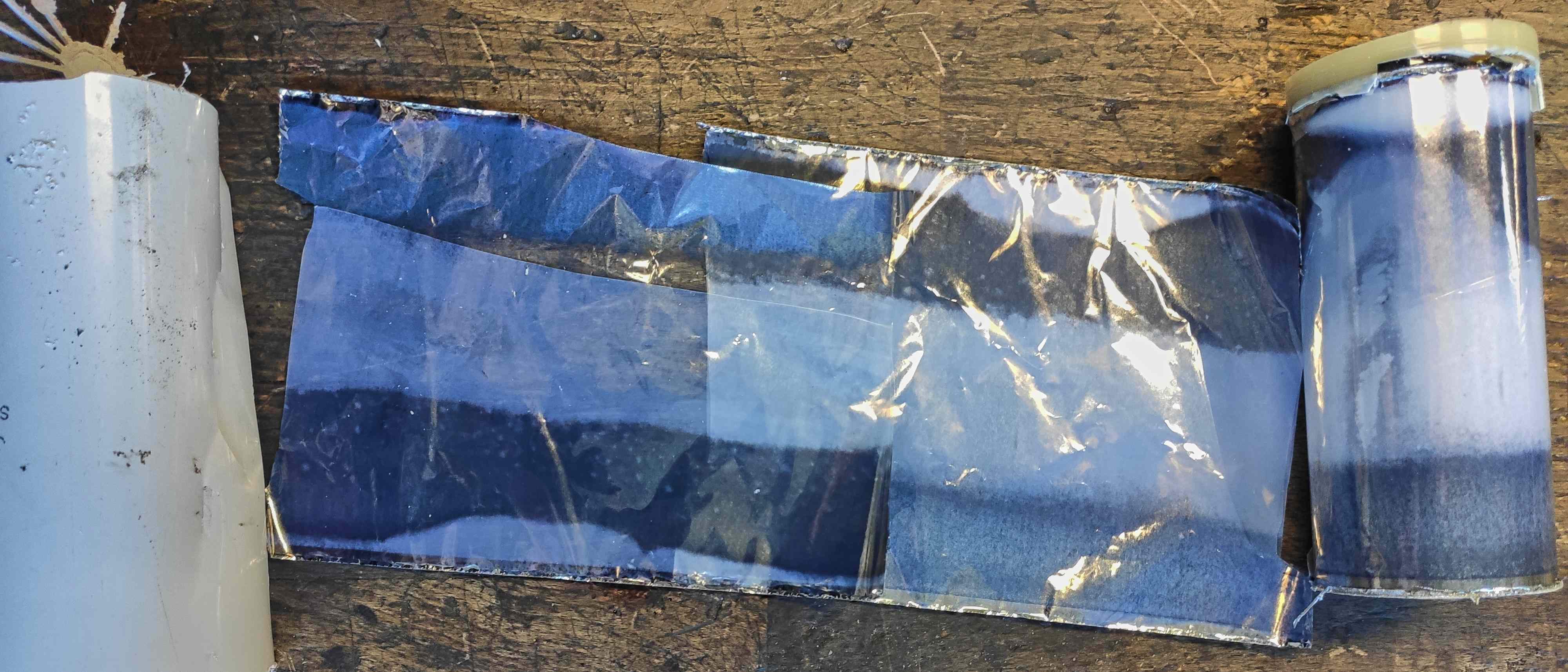

Tento příspěvek vkládám pro zajímavost.
Rozběhové kondenzátory jsou v poslední době jaksi dost nekvalitní, v namáhaných spotřebičích vydrží lehce přes dva roky. Již nejsou z metalizovaného papíru. Zajímalo mi co se uvnitř kondíku děje, protože vadný kus často vykazuje perfektní izolaci při měření megmetem, avšak velice nízkou kapacitu.
Jeden takový jsem rozřízl. Viz. obrázek.
A hle, z fólie se odpařuje metalizace. Že by záměr výrobce ? No doufám jen, že tohle se nebude dít u žlutých polypropylenových kondenzátorů, tolik oblíbených při zprovozňování historických přijímačů :-)

Metalizace tenká, proudy velké. V rádiích takové proudy nejsou.

Děje se to zejména tam, kde je proud při napěťové špičce omezen jen impedancí sítě , tj. nějaké desetiny ohmů . Polypropylenová folie vydrží ten tepelný ráz a kondenzátor po odpaření pokovení v místě průrazu dále funguje ,ale kapacita se zmenšuje - mizí pokovená plocha, viz třeba také odrušovací polypropylenové kondenzátory X a Y. Spíše než nekvalitou kondů to bude bordýlkem v síti , spousty měničů , motorků , atd. , když se to šikovně sečte , je z toho problém.
To se ovšem neděje u kondenzátorů s polyesterovou folií , např. oblíbená řada TC2XX , tam se to prorazí , pokovení se také odpařuje , ale folie to nevydrží a je z toho trvalý zkrat. Proto "žluté" kondenzátory nejsou vhodné do síťových obvodů , a už vůbec ne na místech , kde jde o život - třeba kondy na anténu a zem u Talismanů atd. :) .

Jo to zname, clovek takle rozvine svitkac s podezrele malou kapacitou a najde tam treba tohle :)
