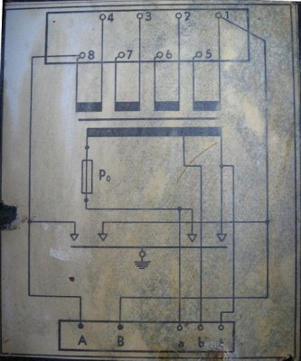

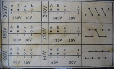

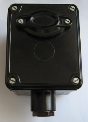

Zdravím.
Rovnaký transformátor mám. V podstate na tom Vašom chýba kryt ktorý obsahoval schému zapojenia.
Takto to vyzeralo ako celok: http://imgupload.sk/images/5/6/56of9wg7h3q7vcktqbr7.jpg
Schéma zapojenia: http://imgupload.sk/images/t/n/tnmfl7203s58a71xb7zz.jpg
A zapojenie prepojok pre potrebné napätia: http://imgupload.sk/images/p/l/plcnypa9vitzrps2qkor.jpg
Mám aj pár skriniek RPD a trafo plánujem napojiť na AZK052.
EDIT: Ešte snáď toľko, že Vám v ňom chýba "veľká" poistka 1A.
