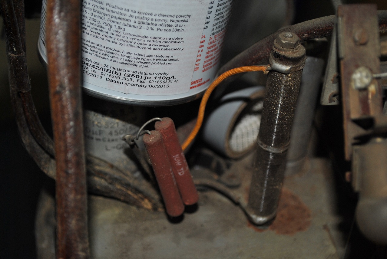

Tak foto by bylo. Vypadá to, že je ze dvou sekcí v serii. Alespoň to tak z fotky, kterou poslal jursa_m vypadá. Myslím, že to je origo. Nevíte někdo na kolik byl wattů a čím se tehdá navinul?
