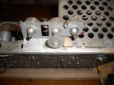

Prosím o pomoc. Dávám do kupy vrak TV Matino 4245U a potřebuji pomoct s prkotinou. Jak vypadají 3 knoflíky na potenciometrech na zadní stěně (v. linearita, v. synchro a v. rozměr)? Prostřední na synchro je jasný... ten má mít knoflík s hřídelkou čouhající ven, ale co ty krajní? U Salerma a podobných mají knoflíky vedeny v plastových vodítkách hnědé barvy, ale ty já tam nemam a matice pot. jsou utaženy výrobcem. Nemáte někdo fotečku? Děkuji

nemajú tam byť nasunuté také z umelej priesvitnej hmoty?Buť dlhšie aby trčali von ,A dalo sa s nimi dolaďovaď,alebo na konci s takým tanierikom ktorý má drážku pre skrutkovač.Dolaďuje sa potom cez kryt skrutkovačom.Také gombíky mali skoro všetky staršie televízory -TESLA.

Tam mají být stejné jako SALERMO, LIMBA... tj. uprostřed ten co čouhá tenkým pahýlem ven (tak tenkým, že se s ním obvykle ani nedalo kroutit, tj. ne ty duté ála ORAVA xxx) a na těch krajních ze stejného materiálu, akorát že hlava byla takový "trychtýř" s drážkou na šroubovák uprostřed. Okolo toho bylo to plastové vodítko proti boční poddajnosti, které myslím drželo vložením pod matici toho potenciometru.

Jasně, prostředním na vertikální synchro se dá otáčet bez nástroje a na ty krajní s nástrojem. Plastové budou všechny tři kvůli bezpečnosti. Akorát mě zarazilo, že u krajních nemam plastová vodítka, tak mě to překvapilo viz obr. Nasadím tam jen ty trychtýřky...

A ten jediný prostřední co tam máš má navíc ještě utržený ten konec, který má koukat ven
