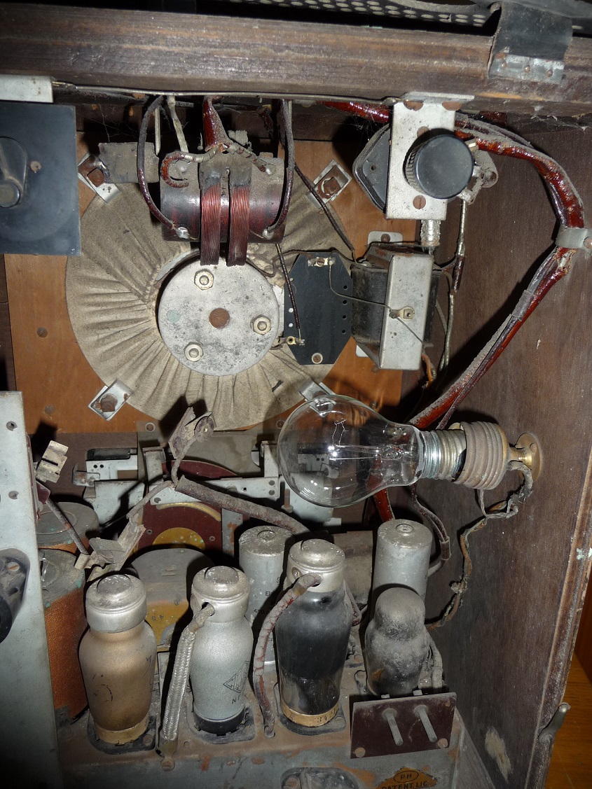

Příspěvekod Heptoda » 13.05. 2016, 16:57
Znáte, ten okamžik napětí, než odejmete zadní stěnu radia. Na mě vyjuklo toto co je na fotkách, tu žárovku jsem tam strčil jen ilustrativně. Držáky původních žároviček jsou KO. Hezké, ne ?? Na zimu tam dát silnější žárovku a budou z toho i kamínka na ohřev rukou. :lol:

To rádio je univerzál, ne? Žárovku místo odporu nebo variátoru jsem v univerzálu už párkrát viděl... Snad to tam není jen na osvětlení stupnice :)

Ano, zřejmě správně, ale ten nápad s tou žárovkou se nabízel... :idea: Držáčky na žárovičky jsou tam vidět, zničené ovšem až běda.

MŇo, jestli v té objímce bývala žárovka nejméně 60W, tak by s tím stihnul osvětlit stupnici, nahradit variátor a chvílemi si i mírně zatopit.
Ale vážně: už jsi zjišťoval, jestli ta objímka je zapojená namísto variátoru?

Ano, ano, bylo to dáno skutečně hlavně pro odlehčení. Radio zatím nedorazilo, přivezu jej až o příštím víkendu, zatím je na chalupě. Hned potom budu referovat! Prozatím sháním schema zapojení a něco informací o něm. :roll:

To je Philips 839HU ?
Já jsem do Philipse 522U dal 60W žárovku a do série varistor na 300mA z televize a rádio hraje bez problémů.
Vše jsem samozřejmě připojil do lamelové patice.

Venca používá 300mA. Ty jsou v televizích, kde jdou použity elektronky řady P.

Franta píše:Ale vážně: už jsi zjišťoval, jestli ta objímka je zapojená namísto variátoru?
Ano je, bohužel to někdo již dříve zapnul do sítě. Přívody k žárovce jsou smotané, zteřelé a ve zkratu. Co dodat... :evil:
Zespodu také pěkná divočina, snad někdo bude mít fotku s pohledem pod šasí. Taktéž sháním jakékoliv poznámky od těch, co toto radio opravovali, nebo i nepřekopané šásko. Snad se na Aukru něco objeví, snad někdo bude vědět, uvidím. Mám na to celé dlouhé letní dny. :lol:
