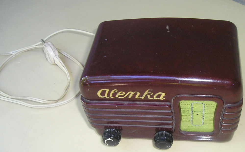

Příspěvekod Vratislav-OK1ZAF » 27.08. 2016, 20:55
Do alba http://radio-forum.cz/gallery/album.php?album_id=66jsem vložil obrázky dalšího, fakt hodně specifického uchopení Sonorety.
Tato byla pojata jako superhet s jednoobvodovou zpětnovazební mezifrekvencí, zapojenou jako audion.
Osazení 2x ECH21; směšovač/oscilátor, MF audion/koncový stupeň.
Síťový transformátor odděluje galvanicky od sítě: 6,3V žhavení, 270V anody, usměrněno selenovým můstkem.
Předpětí poloautomatické ze společného odporu.
Hlasitost je řízena změnou předpětí směšovače, zpětná vazba MF audionu potenciometrem v anodovém obvodu.
Chassis je vertikální, tvořené panely z dosti houževnaté tvrzené papíroviny, navzájem jsou spojené distančními sloupky. Je to pevná, kompaktní struktura, ovšem přístup k součástkám je mizerný, vyžaduje částečné rozebrání (demontáž předního panelu s reproduktorem, ladicím převodem a potenciometrem hlasitosti - VF zisku).
Reproduktor není původní, originální sonoreťácký se do otvorů v chassis o fous nevejde a ten, který byl osazen (asi Philips z nějakého starého bateriového portejblu) je neopravitelně zničen - takže je tam (a dokonale tam pasuje) jakýsi novodobý, vypreparovaný z recentního vraku plastové reprobedničky.
Při prvém zapnutí začaly trochu smrdět seleny, na anodách pouhých 60V. NF jen slabý brum, leč oscilátor na SV pracuje a zpětná vazba audionu nasazuje. Dál jsem nepostupoval, napřed budu muset vykreslit schema skutečného zapojení a zcela jistě repasovat/nahradit seleny usměrňovače.
Původní skříňka byla z tmavozeleného bakelitu a zbylo z ní jen pár smutných střepů. Naštěstí jsem od kolegy dostal jinou, dobře použitelnou skříňku, takže ze Sonorety se stala Alenka.
Zatím zůstává ozdobou, nejspíš se do oživení pustím za dlouhých zimních večerů...
Tolik tedy k další netypické Sonoretě.
Vratislav-OK1ZAF

Re: Sonoreta - lidová tvorba
Příspěvekod Jan55 » 28.08. 2016, 11:52
Tak to koukám, co se dá opravdu nacpat do té malé krabičky. Tady autor musel dost rozmýšlet, aby daná konstrukce pasovala do malého prostoru. Ale jinak krom nepřístupnosti, dobrý :thumbsup:
Příspěvekod Vratislav-OK1ZAF » 31.08. 2016, 20:40
Přeci jen mi nedalo... kouknul jsem se panence do bříška.
Selenové "tužky" se mi při demontáži rozsypaly - což jsem čekal, nestalo se mi to poprvé. Měly vydržet 20mA při 180V...
To se mi zdálo na ty čtyřmilimetrové kotoučky (destičky) až moc.
Každopádně tyhle až na samu fysikální mez vyšťavené selenové tužky, na rozdíl od klasických žebrovaných sloupců, se mi nikdy nepodařilo znovu zformovat a zregenerovat. Už předem jsem s tím počítal, a tudíž jsem měl hned po ruce náhradu.
Takže teď už jsou v těch původních pertinaxových trubičkách místo selenových spečenců křemíkové diody - holt pokrok nelze zastavit.
Ale rádio stejně nehraje. Nejde NF. Když vzájemně prohodím obě ECH21, NF jde, ale pro změnu nejde směšovač/oscilátor.
Hlubokou deduktivní úvahou, hodnou Herloka Šolmese, jsem usoudil, že jedna z těch ECH21 bude ne zcela funkční.
Takže až bude chvílenka volného času (který je od té doby, co už nechodím do práce, kupodivu velice vzácný) vyhrabu ze škatule jinou elektronku a milé Sonoretě se nejspíš bez dalších problémů vrátí hlas.
Ale ta stěsnaná montáž... seleny byly na destičce mezi síťovým a výstupním trafem. To výstupní naštěstí visí jen na dvou šroubcích, ty se povolí, trafo se vyhákne a k usměrňovacímu můstku je nečekaně báječný přístup.
Nenafotil jsem; ale příště, až se zas budu v Alence vrtat, tak se polepším a dám patřičné fotky do alba.
