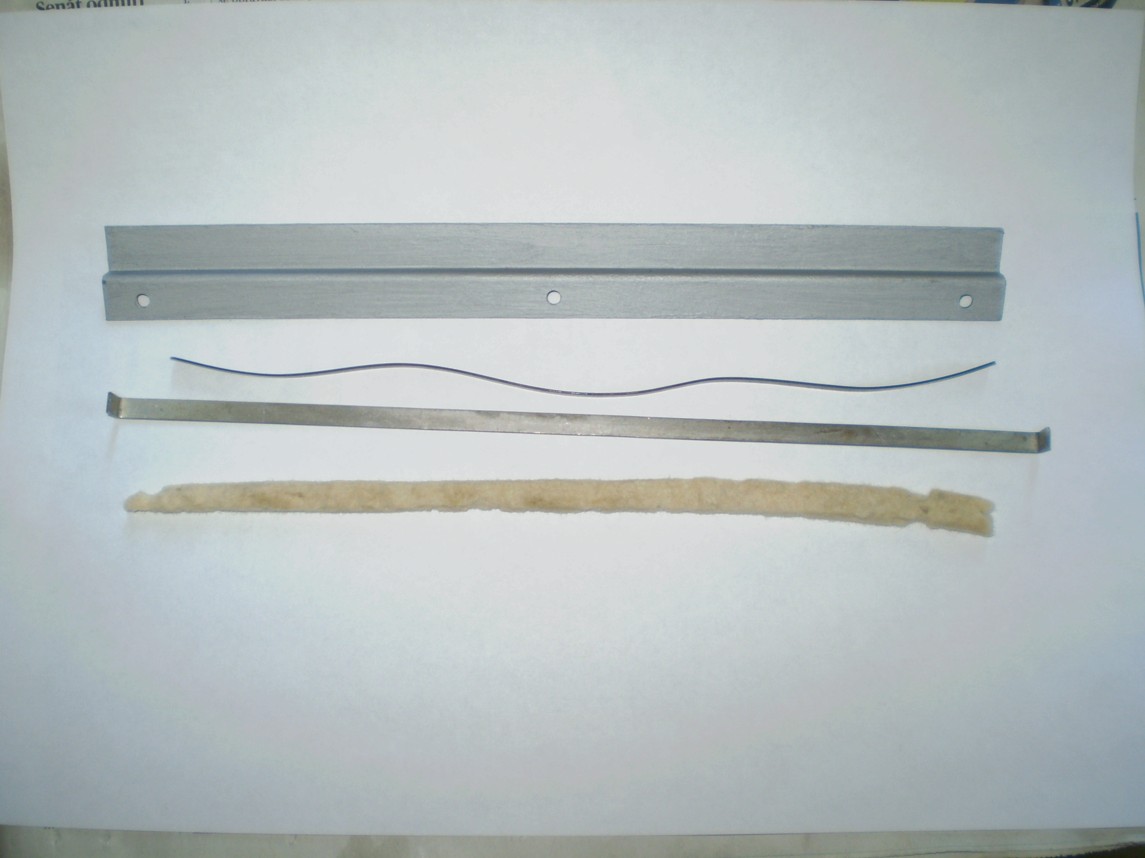

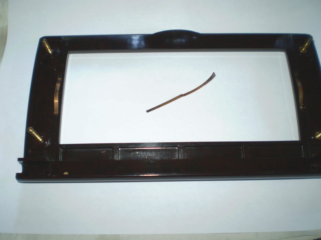

Tak jsem se dostal do stavu umožňujícího pokračování v započatém díle. Nicméně v háji jsou AZ1 a AL4 , které musím sehnat. Z dlouhé chvíle jsem se pustil do vyklápěcího mechanismu, který byl částečně v rádiu rozebrán , a narazil jsem na dva problémy, se kterými si nevím rady , viz obrázky .
Díly z prvního obrázku - kovová lišta, kovový pásek, zvlněné péro a filcový pásek vypadly z někde z výklopné krabice při jejím vyjímání . Nepřišel jsem na to, kam a jak to patří a jakou to má funkci.
Tvarované pérko na druhém obrázku uprostřed z fosforbronzu bylo asi někde pod stupnicí, netuším však kde a jakou má tam funkci.

Tak záhadu na prvním obrázku jsem asi částečně odhalil - po odstranění hrubých nečistot uvnitř skříně nahoře se objevily tři dírky pasující k dírkám v kovové liště . Zřejmě to složené s filcem slouží jako "brzda" proti padání výklopné části a udržuje ji to v nastavené poloze. Předpokládal bych, že filc je na kraji a tiskne se zvlněným perem na bakelit výklopné části . Ovšem na filcu nejsou žádné stopy lepidla, takže zatím netuším , jak by tam ten filc mohl držet a při
vyklápění se někam nesesmekl. Hloupé je, že se to dá namontovat až po namontování šasi a výklopné části , tak to zase budou nervy s vruty spadlými někam do šasi či před šasi uvnitř :) .
Pérko na druhém obrázku zůstává neodhaleno, výklopnou část jsem složil do funkčního stavu i bez něj.
