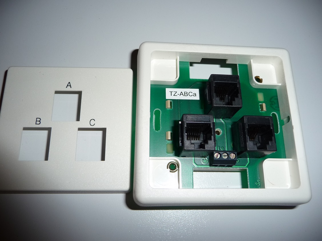

Prosím o radu. Je toto telefonní zásuvka? Doufám, že ano. Je nějaký rozdíl mezi konektory, typu save/master nebo si jsou rovnocenné? A jak se do ní zapojí linka, předpokládám, že mám v té mé jenom 2 vodiče.... Díky za rady!! :thumbsup:
Svorky zleva: zem, La, Lb .

Příspěvekod Pepa1999 » 07.03. 2018, 23:05
Jj, tu telefonní jsem tušil. Ale co znamená: Zapojení s předností. Pomocí běžných šňůr lze připojit pouze jedno zařízení do svorky A ??? Svorkou asi myslí ten zásuvkový port. A na co je tam "B" a "C" ??
A jak je to s tím přívodem, La / Lb , tam je jedno, který drát kam přijde?

Je to telefonní zásuvka. Připojuje se k lince na svorkovnici -pól La a +pól Lb (dnes cca 50V). Potom je třeba vyzkoušet telefonním přístrojem, je-li plošný spoj už zapojen, nebo jsou-li potřebné "klemy". Takže, po připojení linky bude v provozu zásuvka "A". Pokud do ní správnou čtyřvodičovou šňůrou zapneme homologovaný telefonní přístroj a tento po ověření, že máme ve sluchátku "oznamovací tón" odložíme, objeví se v zásuvce "B" signál, což ověříme druhým telefonním přístrojem. Necháme-li připojené oba telefonní přístroje (samozřejmě opět správné "homologované"), dostane se linkový signál na zásuvku "C". Do té můžeme připojit třetí telefonní přístroj, takže máme možnost tří "paralelek". V minulosti Tesla Liptovský Hrádok v pasportu k jejich nejmodernějšímu stolnímu přístroji uváděla, že je možno připojit až 5 přístrojů. To ovšem platilo kdysi, dokud ještě telefonní sítě byly pořádnými kabely, nízkým útlumem a řádným vyzváněcím proudem. Dnes je tedy v podstatě možné, resp. doporučené, do zásuvky "A" připojit FAX - ten má přednost a pokud přichází faxová zpráva, zásuvky "B" a "C" jsou hluché. (totéž při odesílání). Není-li dnes už FAX použit a jsou-li připojeny dva telefonní přístroje - paralelka, tak ten v zásuvce "A" má opět přednost, t.zn. zvedneme-li sluchátko a hovoříme tímto telefonem, je přístroj v "B" a event."C" hluchý. V novém "homologovaném" přístroji je totiž vidlicový kontakt zdvojen, takže linkový signál přicházející z "A" na ty dva "prostřední" kontakty plexisklové kostičky se šňůrou vrací z těch dvou vedlejších zpět do zásuvky "A" a plošným spojem je veden do zásuvky "B" opět na ty dva prostřední atd. Upozorňuji, že pokud laborujeme na veřejné síti O2 (pevná linka), musíme dodržet polaritu a homologaci telefonu, neboť jakákoli nesprávnost (impedance) je dálkovým měřením ihned na dozorovém pracovišti zjištěna, "pachatel" dopaden a potrestán :D :D

Příspěvekod Pepa1999 » 08.03. 2018, 18:18
Děkuji moc, to jsem potřeboval vědět. Tudíž nemusím platit novou, a až "dráteník" přijde, dá mi tam, po předchozí dohodě, tuto. Jde mi právě o fax, kombinovaný mj s telefonem. JEŠTĚ JEDNOU MOC DĚKUJI ZA OBSÁHLÉ A POLOPATICKÉ VYSVĚTLENÍ!! :thumbsup:
