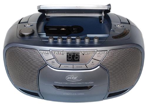

Zdravím. Potřeboval bych opravit AM/FM tuner na radiopřijímači ELTA. Teď z hlavy neřeknu, jak je to rádio starý, ale má kazeťák a CD přehrávač. AM tuner je víceméně v pořádku, příjem je sice trochu rušený a tlumený uvnitř budovy, ale jinak se to dá poslouchat. Ale FM tuner je úplně v háji. Nefunguje, prská, nelze nic naladit, pořád to šumí. Anténu nakrucuju libovolně, ale příjem FM se nezlepší Zatím poslouchám jen AM příjem, který ještě funguje, ale není to na dlouhodobý poslech
Později bych poslal fotku přijímače, kdyby někoho zajímalo. Mě by hlavně zajímalo, zda jsou k dispozici někde náhradní součástky do přijímače a jak je vyměnit, jak opravit točítko tuneru (protože se mi zdá trochu uvolněný, což zhoršuje kvalitu ladění).
Pak ještě potřebuju vyčistit a opravit kazeťák, protože to tahá kazety a zvuk je zadušený a utlumený. Co jsem koukal dovnitř, tak je to značně zaprášený a potřebuju to nějak vyfoukat a omýt. Dá se na to použít nějaký navlhčený hadřík? Třeba nějakým roztokem, který rozpustí špínu a zlepší kvalitu povrchu? Vypadá to na znečištěnou hlavu. Dá se ta hlava případně vyměnit?

S ohledem na množství výrobků pod touto značkou, začal bych osobně konkrétním modelem uvedeným často na štítku toho přijímače. Jde sice o výrobek "Germany" zaplavený Evropou, minimálně mladší z 90tých let, pro "jednorázové používání", ale... .
Bude tedy asi problém zajistit nějakou dokumentaci či aspoň schema - jen foto přijímače nestačí. Pokud nejde FM rozsah, pak závad může být několik (nebo jen jedna ,kterou je třeba dohledat asi přístroji jako v prvním případě).
I toto je Elta:

I toto je Elta:

Znečištěná hlava se dá vyčistit vatou a isopropylem, v nouzi aspoň lihem, lehce ji otři, aby byla lesklá. To hnědé je právě nános z pásků kazet. Použij tyčinky do nosu, či ucha, určíte někde budou doma.
Také můžou být špinavé přepínače, ty prostříkni nějakým vhodným prostředkem na kontakty, něco jako kontaktol. Pokud chrastí potenciometry, také budou potřeba zase vhodným prostředkem prostříknout, existuje spousta prostředků na číštění přepínačů nebo poťáků. Kokni na netu co a kde nabízejí a na co který je vhodný. Něco mají třeba v GM elektronic.
To aspoň k tomu magnetofonu. Jinak prach je dobré venku vyfoukat stlačeným vzduchem, ale ať ti tam zůstanou ještě nějaké součástky

Jasně. Asi to budu muset rozebrat a podívat se na to s měřícím přístrojemJirka84835751 píše:Bude tedy asi problém zajistit nějakou dokumentaci či aspoň schema - jen foto přijímače nestačí. Pokud nejde FM rozsah, pak závad může být několik (nebo jen jedna ,kterou je třeba dohledat asi přístroji jako v prvním případě).
Když budu mít mimo školu o víkendu čas Ale výkresy nemám k dispozici, jedině na internetuJirka84835751 píše:Přeji přesto příjemného Silvestra s Novým rokem a v novém roce s doloženými výkresy opět zde.
Takhle tam na tu hlavu není moc vidět, musel bych to rozebrat, abych se tam dostal.Jan55 píše:Znečištěná hlava se dá vyčistit vatou a isopropylem, v nouzi aspoň lihem, lehce ji otři, aby byla lesklá. To hnědé je právě nános z pásků kazet. Použij tyčinky do nosu, či ucha, určíte někde budou doma...
Jo, díky, vyzkoušímJan55 píše:To aspoň k tomu magnetofonu. Jinak prach je dobré venku vyfoukat stlačeným vzduchem, ale ať ti tam zůstanou ještě nějaké součástky
No, to rádio původně nebylo moje, patřilo staršímu bratrovi, jako malí jsme na tom nahrávali North Music a Evropu 2 a hráli si na rádio Kdo ne? S tím přístrojem se pojí vzpomínky, proto by nebylo moc dobré to prostě chladnokrevně vyhodit na skládku. Náhradní součástky mohou teoreticky zvýšit kvalitu i na takovou úroveň, která nebyla ani od výroby (tedy ve výsledku ještě kvalitnější přijímač, než když vyjel z výrobní linky), takže to je další důvod, proč to nevyhazovat. V nejhorším případě tam dát nějaký Teslyelka píše:Moje zkušenost říká: ELTA = sběrný dvůr. Větší hodnotu to nemívá. Jsou to přístroje nejnižší kvality s mizernými parametry po všech stránkách.
